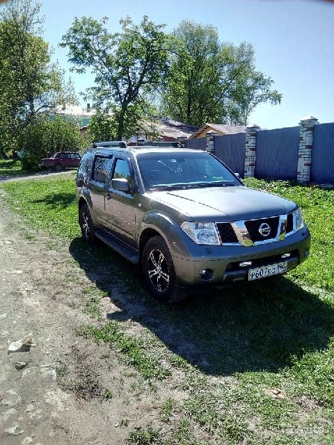

Посмотрел пару машин, Пафиков.
1. Люксовая комплектация. С виду красавица, только на крыше ржавчина. На 5 двери, ржавчину не нашёл, может делали. Это машина мне понравилась, но у неё какая-то проблема, мне не понятная. Завели, вроде бы всё нормально. Проехались где-то 5 км., остановились, снизу из под днища, где-то спереди справа, появился такой цокающий звук. Владелец говорит, это всё нормально, так должно быть.
Ссылка на неё    https://www.avito.ru/penza/avtomobili/nissan_pathfinder_2005_1227595622
2. Цвет серый, а ищу чёрный, поехал чисто для сравнения. Комплектация хуже. Вид... вид просто удручающий. Под покраску: бампера-оба, слева обе двери, пороги с двух сторон-протёрты до ржавчины, капот, крыша так-же ржавая, но одну сторону грубо замазали, а вторую оставили. Что-то ещё по мелочи. Но этого звука, из под днища, нет.  Ссылка на неё  https://auto.youla.ru/advert/used/nissan/pathfinder/prv--63f000c2b59616d6/
