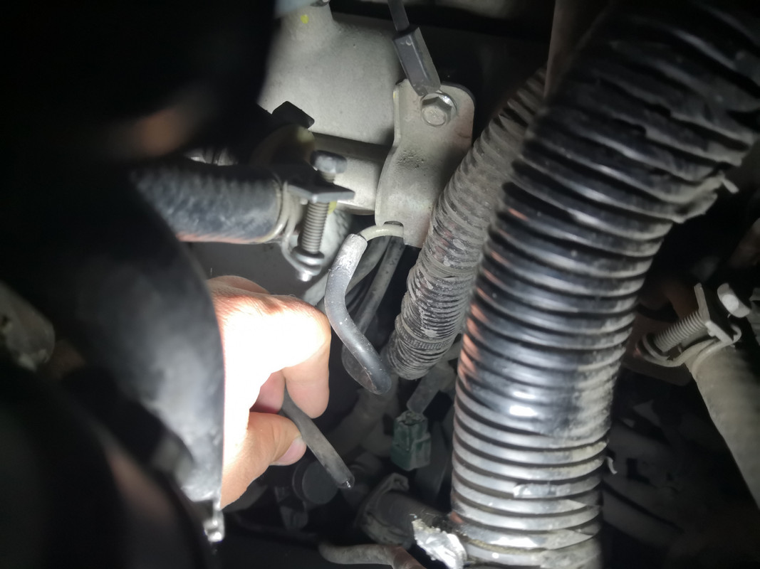

Mikhail-54
Спасибо за наводку!
Это оно?
В руке держу какой-то оборваный шланчик. Снимок сделан со стороны правого крыла, стою лицом к масляному фильтру.
Если это он - то куда он был присоединен? Не могу найти ответную часть.
ИзВиНите За НероВный ПоЧерК, пиШу иЗ ТелефоНноЙ БудКи
Mikhail-54
Вроде разобрался. Насадил шланчик на сосок.
Большое спасибо.
Протестдрайвлю сейчас.
