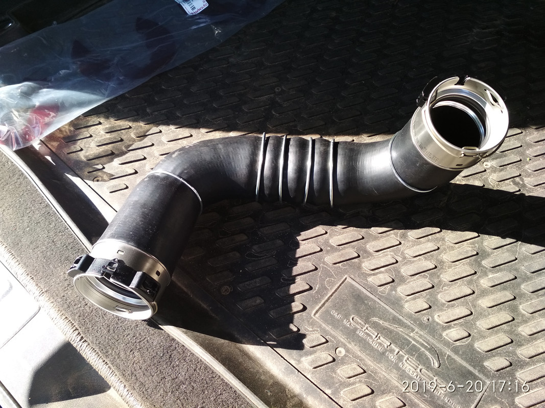

 Приветствую Уважаемые Патоводы!!!                                                                                                                                     Побывал недавно в КОУШе. Масло менял. Попутно посоветовали готовится к замене патрубка интеркулера. Цена оригинала на Эксисте конечно нешуточная. Родственник может через америкосов достать за 5700р оригинал. Но посоветовал взять аналог TORX овский. Цена девайса 3400 рябчиков. Как думаете норм походит?

 Какой же у парней из КОУШа глаз намётанный. Предупредили,что патрубок может скоро нае...ся и на тебе. Приехал сегодня на дачу,стал ставить газовые стойки капота и заметил хорошую трещену на патрубке. Завёл,газанул и он сука засвистел. Хорошо что немного сечёт а не рванул по дороге. Вовремя однако я купил новую трубу!!!!!

А есть возможность вместо быстро съемного патрубка поставить обычный? На простых хомутах.

да. я делал так. использовал дорестайловый патрубок.
но пришлось обрабатывать алюминиевую часть, которая идет от интеркулера, срезать посадку под быстросъем. Глушитель впуска вообще удалял, вместо него кусок трубы с буртиками ставил.

 Поставил силикошки и выбросил глушак турбины. Снизу натянул на расширение и зафиксировал силовым хомутом. 1000км полёт нормальный и никакого шума от турбины нет.
Цена вопроса 1500рябчиков
Endry Skot
 Патрубки угловые. Первый 51+63мм.потом трубка аллюмишка с расширениями на концах 63+63мм и угол 63+63мм. Всё шикарно встало. Заместо глушителя труба нержавка с ершом.

 Хочу немного погодя заменить силуминовый патрубок от интеркулера на нержавку с ершами по краям что бы вообще не париться по поводу сорвёт или нет. А может и силикошку заменю на нерж. Кочерга уже готова готова из 53ей трубы. Благо в халяву на работе есть возможность сделать. И аргон и нержавейка имеется.

57-й силикон нормально (плотно) садится на завальцовку этого силуминового патрубка.
Езжу так уже энное количество лет.
