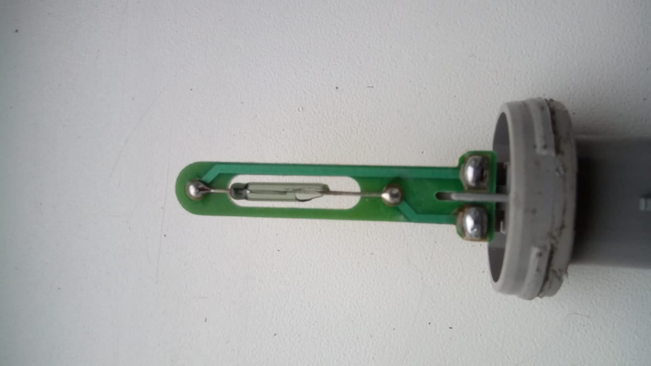

На приборной панели загорелся индикатор уровня омывайки. На долив не реагирует, горит постоянно. Снял датчик уровня омывающей жидкости. Кстати после отсоединения фишки индикатор гаснет. Можно просто фишку снять и забыть, но это не наш метод. Новый датчик стоит 1200 р, уже хотел заказать. Но решил разобрать старый. Датчик на вид целый, прозвонил тестером, всегда замкнут, на поднятие поплавка не реагирует. На поплавке магнит, значит внутри геркон. Разобрал датчик, разбирается  легко, торцевая часть просто вставлена как пробка. Так и есть геркону конец. Купил подходящий по размеру геркон, нормально-разомкнутый, припаял, все работает.
