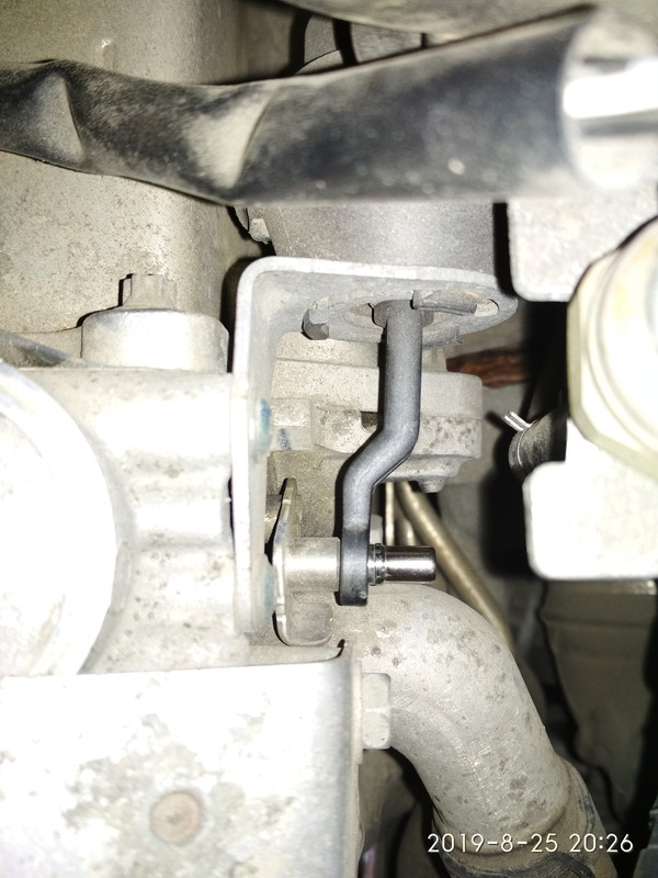

 Здравствуйте братья патоводы. Подскажите что это и как оно работает? И может ли из-за её неисправности барахлить движок? Этот рычажок залипает то в притянутом положении то в обратном пока его рукой не подвигаешь.
Находится рядом с турбиной. Егор заглушен и перепрошит.

Байпас охладителя ЕГР (см.от сюда). Если ЕГР заглушен, можно на него забить - на работу двигателя в этом случае не влияет. Занимается тем, что перенаправляет поток картерных газов в клапан ЕГР напрямую, либо через камеру, охлаждаемую антифризом.
Если есть желание восстановить - расклинивается WD-40 - просто побрызгай в него пару раз в день, через недельку раскиснет (проходили).
