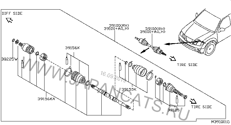

Добрый день. Постоянно выпадает передний внутренний шрус. там есть какой то стопор? Причем назад можно рукой вернуть его. Спасибо.
EvgenyS
На самом краю шлицевой части внутреннего шруса стоит стопорное кольцо. Если оно есть, то скорее всего шрус недовставлен. Если нет, то скорее всего не поставили при замене на новый.
Позиция 38225. Чтобы довставить шрус нужно приложить усилие, фактически забить его. Я забиваю молотком через проставку по открученному наружному шрусу, главное аккуратно - не повредите резьбу и внутренности обоих шрусов. Сам вал лучше направлять горизонтально - придерживая рукой.
LexxeHoK
Схему видел - но непонял как стопор сзади подшибника идет. Теперь ясно. Спасибо.
