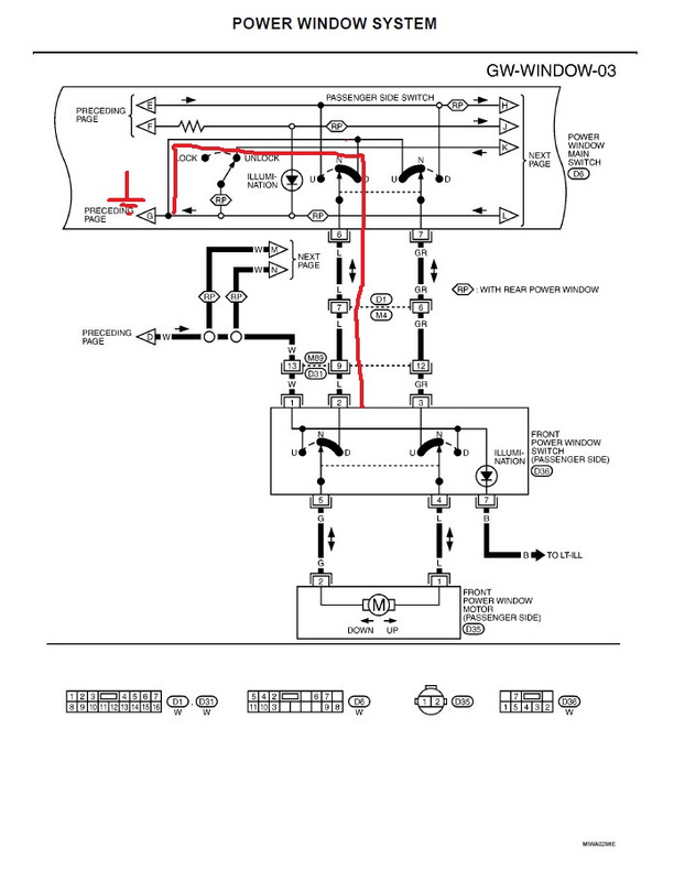

Доброго времени суток. извините если дублирую тему не нашел . Проблема в следующем. Не поднимает стеклоподъёмник передней пассажирской двери. С обоих кнопок идёт только на опускание сам стеклоподъёмник проверили исправен куда лезть где икать. Как поняли нету минуса в момент подъёма , а на опускание работает.

Пометил красным, проверяйте эту линию от водительского стеклоподъемника. По этой линии (G) должна быть земля. По линии D питание от БСМ
