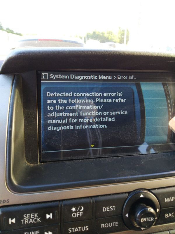

Результат диагностики аудиосистемы:

Итак,
- отопители отключились из-за того что накрылось реле webasto, которое было установлено в разрыв цепи управления климатом. Решилось заменой реле.
- с радио печальнее, накрылось головное устройство. Требуется его замена, а б.у. в районе 16 000 стОит, и не факт что подойдет, т.к. имеется защита по иммобилайзеру. Думаю пока что с этим делать. Может вообще поменяю на что-то посовременнее. Вроде как есть конторы которые этим занимаются.
