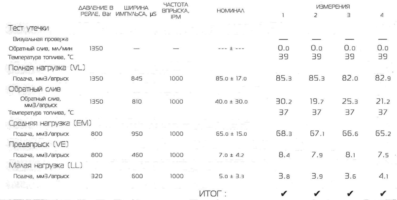

Выкладываю ситуацию по ситуацию по своим форсункам.
Замена на пробеге 112 тысяч, моего пробега 80 тысяч, в пробеге уверен. Замена скорее профилактическая.
Данные корректировок из ЭБУ, данные снимал Лаунчем, третий знак появился только в последних марках:
Данные тест-плана:
Со слов тестирующих: "форсунки хорошие, зря менял".
Вопрос к спецам, кто может правильно интерпретировать эти цифры, насколько "форсунки хорошие"?
Кстати, в 3ем цилиндре был знатный прогар шайбы, форсунка прикипела, вышла с трудом. + резиновое колечко всё изъедено было.
