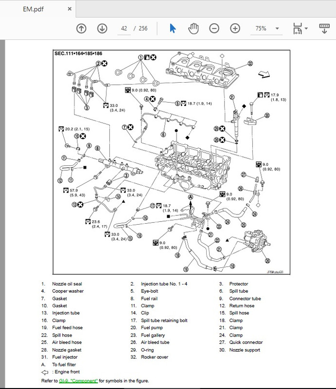

Всем доброго вечера и отличных выходных !!! Вопрос к профи ! Меняли ГБЦ у официалов и они настаивали менять трубки форсунок - говорят разовые. Я не стал , да их и не было в магазе , где все покупаю . Сказали что никогда и не завозили такое . Короче поставили мои старые и два дня полет нормальный , а сегодня возвращался домой и одна на первом цилиндре потела из под гайки на форсунке. Текла прилично , я сразу и не понял откуда запах такой и доехал до дома . Только тогда увидел лужу под машиной . Снял защиту с горем пополам и просто сильней поджал гайку! Вроде не течет, утром еще погазую и проверю ! Так во надо ли их менять ???

Видел два ремонта моторов, ни на одном трубки не меняли.
По ESM действительно нужно менять трубки. Но по факту их никто из форумчан не менял. Гляньте тему с заменой форсунок.
Приложил схему из ESM. Детали одноразового монтажа там отмечены крестиком.
