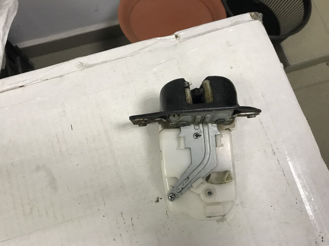

СВВАУЛШ
Цитата: Кренон от 03 февраля 2021, 17:49:46
Диллер оказался некомпетентным. Заехал в сервис, где машину обслуживаю. 300 р, 10 минут и все работает. Продули замок 5 двери. Сказали лучьше бы его заменить, но ценник конский, 8к. Может вд-шкой залить? Может знает кто код этого замка, сам хочу глянуть.
Если нужен замок, остался после установки с доводчиком
