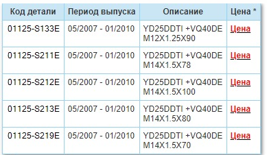

Доброго дня, кто может уточнить номер болтов для регулировки сход/развала переднего рычага. номера разные, не совсем ясно, что заказывать

AVL, Это не развальные, а простые болты разной длины. Регулировочным болтом является NISSAN 545807S00B , их два. По минимуму их(2 шт.) достаточно для ремонта всей передней подвески при закисании. Простые болты выбиваются свободно, гайки и эксцентриковые шайбы многоразовые !
  ПС: Этот эскиз в каталоге малость кривоват по информации... :-\
Судя, по тому, что написано, (А)-продолговатое отверстие, (В)- круглое

Jon67, говорю же в этой схеме без поллитра не разберёшся! А так как она изначально с косяками, то и поллитра не поможет! Я залезал под машину со штангенциркулем и всё мерил. Регулировочными у меня(рестайл 2010) являются задние болты нижних рычагов NISSAN 545807S00B(2 шт.) , остальные - просто болты NISSAN 01125S212E их 6 шт. Обозримые в РФ модификации 2005 - 2014 гг. по отзывам компануются так же.
