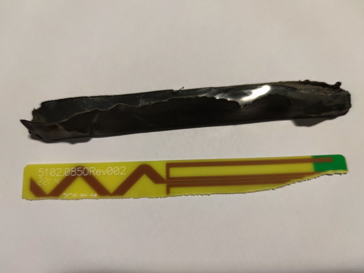

При замене лобового стекла была разрезана антенна, которая была приклеена к лобовому стеклу в левом нижнем углу рядом с окошком под VIN-номер.
На работу радио это ни как не сказалось, как минимум в городе.
Что это за антенна?

На лобовом, кроме зеркала и датчика дождя нет никаких прибамбасов, остальное установлено самими владельцами. Антенны короткие и длинные волны установлены на боковых окнах в багажнике.

Машина покупалась мною новой у дилера. Никакого радио доп.оборудования не устанавливалось.
Антенна была приклеена в самом низу стекла. Чтобы ее наклеить нужно демонтировать всю переднюю панель.
Очень похоже на то, что антенна установлена на заводе.
Выход один - по проводу постараться отследить, куда она идет.

Цитата: RomanSk от 25 апреля 2021, 13:41:50Очень похоже на то, что антенна установлена на заводе.
Два раза менял лобовое и никакой антенны не видел, да и по литературе по этим авто ее нет. Скорей всего это антенна от доп сигналки или Т.В.

Вопрос решен - прошел по проводу и дошел до модуля Webasto Telestart.
Но как ее туда приклеили установщики Webasto и главное зачем в такое место, осталось загадкой.
