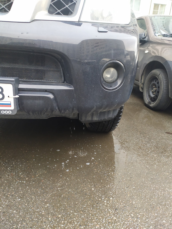

Это точно не в подкрылке. Залил 2,5 литра, пока час ехал домой, он вытек. Принес из дома 5л, начал лить, и уровень воды на глазах начал падать, а спереди под бампером со стороны водителя водопад. Со стороны пассажира тоже немного потекло, но не так.
Вот так это выглядит, боюсь я сам не осилю, надо в сервис. Что это может быть, чтоб не развели?!
Форсунки стеклоомывателя отключил (предохранитель) пол года назад, перед этим одну текущую поменял.
[spoiler][/spoiler]
Кренон, форсунка левой фары.
Кренон
Жесть какая, не пользовался ей, и вдруг прорвало!? Значит ехать на сервис и глушить трубки на форсунках? Не ожидал такого от них, до этого просто капала, и то была в эксплуатации.
Цитата: Кренон от 26 апреля 2021, 18:34:50не пользовался ей, и вдруг прорвало!
Они постоянно наполнены стеклоомывающей жидкостью и если она замёрзнет хорошенько, то либо трещина, либо уплотнение выдавливает, надо посмотреть сначала. Я лет пять назад спиртом пролИл их и реле вытащил, зачем рисковать - всё равно моют хреново.
Цитата: Кренон от 26 апреля 2021, 18:34:50Значит ехать на сервис и глушить трубки на форсунках?
Там в бачке около литра остаётся после слива через контур фарных форсунок, так что можно прыскать ещё на стекло(но не долго!), а форсуки надо сначала проверить - говорят, что для осмотра можно вытащить за хобот насильно с наружи, только с крышечкой поаккуратней! :)
