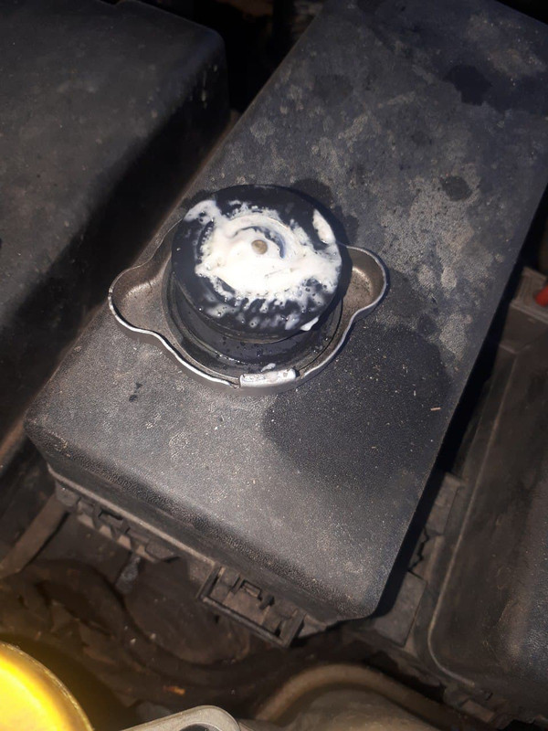

В последнее время стал замечать в расширительном бачке повышенное давление и зеленоватую пену.
Антифриз старый сто раз смешанный с другими из за доливок, раньше уходил из за течи задних трубок на печку.
Подозреваю выхлопные газы в системе охлаждения.
Есть мысли о попадании масла АКПП, либо масла ДВС.
Но через что? Прокладка ГБЦ? Радиатор? Масляный охладитель?
Подскажите пожалуйста как продиагностировать правильно?
Stan, Через теплообменник охлаждения АКПП в нижнем бачке радиатора ДВС. Но до этого не было такого с рестайлом! :-[
Цитата: Stan от 19 мая 2021, 14:18:14В последнее время стал замечать в расширительном бачке повышенное давление и зеленоватую пену.
Повышенное давление - это нормально, т.к. бачок вместе с радиатором ДВС под одним давлением!
  А вот пена при смешании с маслом АКПП должна быть цветом "кофе с молоком". Может зелёный цвет из-за смешания антифризов...

Заглушил, скорее отломал один нижний патрубок на штуцере от радиатора который от акпп идет, попытался выкрутить штуцер, потек антифриз из дырки куда масло идет, в итоге пришлось снять радиатор просверлить в штуцере дырку, (штуцер открутить не удалось, слизались грани и закис) прорезать резьбу м10х1,5 поставить туда болт на герметик и медную шайбу, второй штуцер заглушить. Полдня провозился. Залил воды, промыл бачок расширительный. В нем много этой бело-зеленой пены было. Потом опять слил воду и еще залил, думаю посмотреть, будет ли течь и пена на воде. Жаль лить новый антифриз пока непонятка что за дела. Может быть пена от выхлопных газов через прокладку гбц?
ПС трубки которые идут на радиатор охлаждения от акпп соединил вместе. Думаю туда в разрыв поставить выносной фильтр от субару. Он большой там как масляный от двс.
Смешение различных по составу антифризов запросто может такой термояд в системе охлаждения развести, что и радиатор проест, не то что пена...
Stan
все смешиваемые антифризы были G11 а значит не различные по составу, откуда такие мысли?
