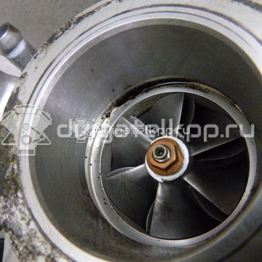

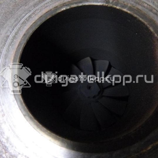

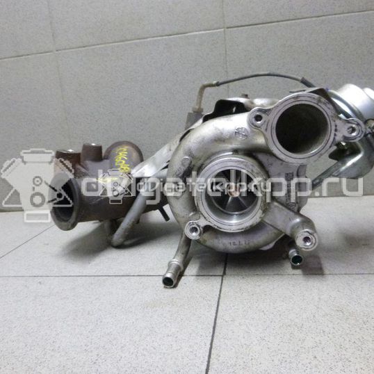

:Да нет, тут вы не правы.
Геометрия лопаток турбины неизменяемая на этом моторе.
Те цитаты, что вы приводите - они про перепускной клапан, который являет собой дроссельную заслонку (nozzle vane) в байпасе (параллельном канале, канале сброса, waste gate), по которому идёт воздух в обход крыльчатки.
Ниже фото (не мои, нашёл в интернете), у меня так же:
Вот это (на верхнем рисунке) - горяячая часть турбины. Ну явно же стационарные они! И нет места под доп.лопатки для изменения геометрии впускного канала.
Это картридж турбины отдельно: Лопатки изменяемой геометрии также отсутствуют (если вы имели в виду доп.лопатки, изменяющие геометрию впускного канала)

Да, у нас нет поворотных лопаток, согласен.
Но всегда считал , что есть управление геометрией, так читал в статьях, когда ещё только этот двигатель вышел в 2008 году.
Сегодня в поездке наблюдал за наддувом, максимум достигается точно уже с 2000 об/мин , но на тех же оборотах может быть и ноль и 0.5 и 1.0 , практически любая величина,в зависимости от условий движения.
Сомневаюсь, что это реализовано простым перепуском...попробую разобраться, стало интересно.
