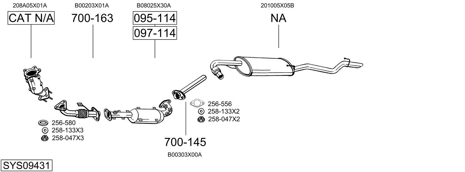

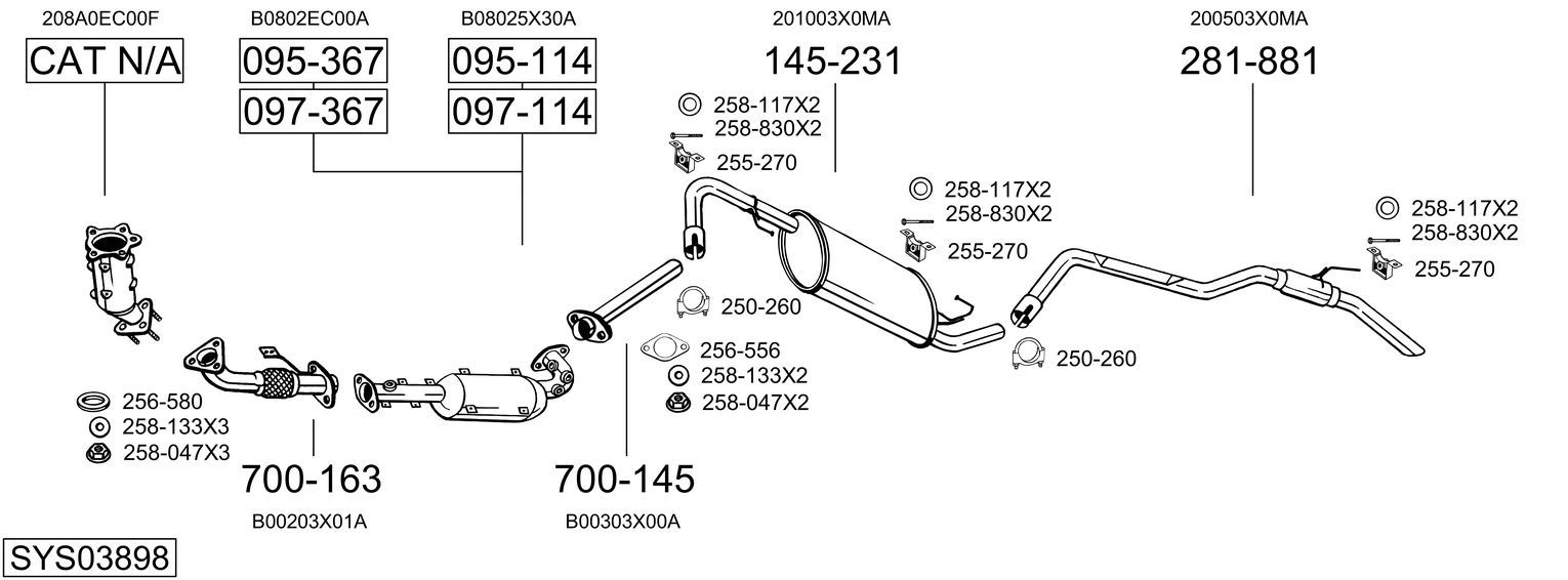

Босал не делает задней банки на рестайл.
а вот на дорест - делает:
Возможно, получится сколхозить

У меня стоят два хомута ДО банки и сооответственно ПОСЛЕ,
  значит система от дорестайла тогда получается установлена...
Спасибо!
