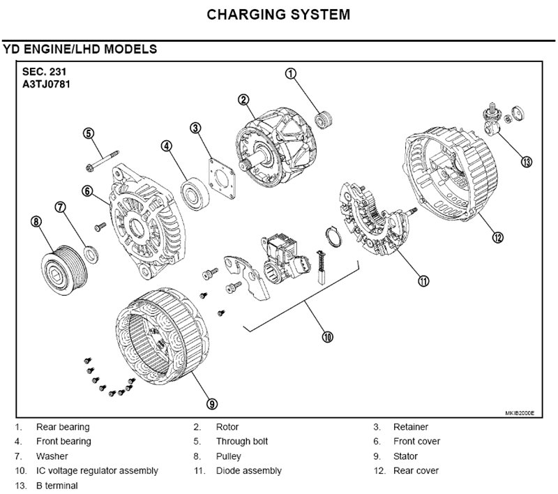

Терик
Не очень понятно как муфта крепится. Просто запрессована?
Waldgeist
#18
Терик, На внутренней части обгонной муфты есть резьба и пазы для откручивания
Забыл самое интересное - без спец. инструмента вокруг него (снятого) можно не один день ходить...
