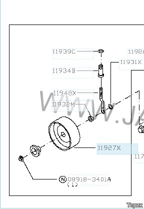

Подскажите пожалуйста номерок голого подшипника без натяжителя.
Терик
301, -все 3 подшипника обоих натяжителей
Я покупал (что было в наличии)-  SKF 6301-2RSH
Терик
в том ролике что стрелкой выделил- этих подшипников 2шт

Цитата: Терик от 13 сентября 2014, 13:26:54Там менять то пол-часа времени Два подшипника по 148р или ролик за 6-10тр = мне кажется есть разница ) Впрочем не вопрос, вот номерки оригинала и заменителей Только не спрашивай какой из заменителей лучше- без понятия
не правильный номер даете, это номер шкива генератора, а мне нужен шкив натяжителя ремня навесных агрегатов
а то что они там пишут про механизм это кривые руки экзистчиков
смотрите на что по схеме указывает каталог

Цитата: Терик от 13 сентября 2014, 15:30:29Пардона, это не экзист виноват, это я ступил спросонья ))) Исправил
А мне экзист выдает вот такое:
а у этого шкива кроме оригинала есть заменители?

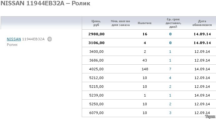

Терик
#11
Вероятно вот это
