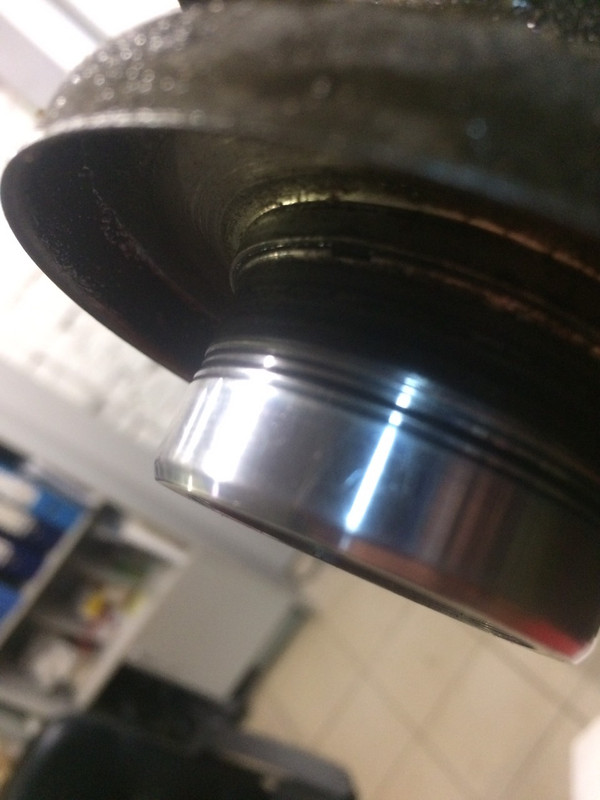

Добрый день! Подскажите, плиз, каталожный номер фланца раздатки. Большой износ и, соответственно, течь масла сквозь сальник.
Речь не о хвостовике заднего кардана ? Что в раздатку заходит ?!
Возможно. Просто на сервисе его назвали фланцем раздатки. Там еще стоит сальник, оттуда у меня сопливит масло из раздатки. Стоимость, вроде как, около 10 штук.
Если всёж о нем речь (хвостовик заднего кардана), то можно поставить сальник от BMW X5. Он по внутреннему диаметру на 1мм меньше. У меня такая же была проблема примерно пол года назад. Поставили сальник от бумера, хвостовик не протачивали (хотя это было бы правильно). Теперь сальник сухой. Всё норм.
Номер сальника от BMW на форуме был. Можно его найти поиском в яндексе по размерам родного сальника -1мм.

Tigerhauer, Если речь идет о переднем фланце раздатки- сильно похож то номер 33210-7S11А- это старого образца. EXIST дает еще и нового образца- 33210-7S11В. Сальники идут разные. Сальник старого образца оригинальный вряд ли найдете. сальник 332167S110.
