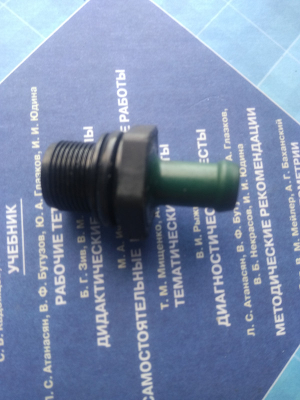

 Похоже этот - 11810-EA200
Оффлайн danvik
  • Сообщений: 187
  • Репутация: +4/-0
  • Откуда: Якутск
Жор масла-нужна помощь
« Ответ #10 : 12 Ноябрь 2018, 03:41:14 »
Да, это он.но не датчик же, а клапан. Признаки неисправности:если дуть до продувается в обе стороны. Должен работать только на одну сторону. Как то так. Ну когда снимаешь заслонку воздушную, сразу увидеть там невооружённым глазом, куда уходило масло. У меня весь патрубок в масле был. Ну и для контроля объёма именно через этот тонкий шланг вентиляции, некоторые ставят там бензофильтр прозрачный, как отстойник, как раз увидишь дам сколько масла кидает если что. Но при отсутствии давления в картере и дыма от маслозаливной крышки (когда откроешь на работающем двигателе) и не залегщих кольцах причиной вероятнее всего станет именно эта неисправность клапана. Литр два может за пару тысяч км улететь как нефиг делать...

Клапан купил. Решил поменять и масло. В техцентре мастера посмотрели на мой клапан сказали не спеши менять, вытащили подводящий шланг к клапану дунули в него несколько раз и сказали, что старый работает идеально и смысла менять нет чем очень меня огорчили. Да и масло не успел поменять-пришлось уехать. Теперь остается только заменить масло, замерить компрессию и дальше делать выводы.
