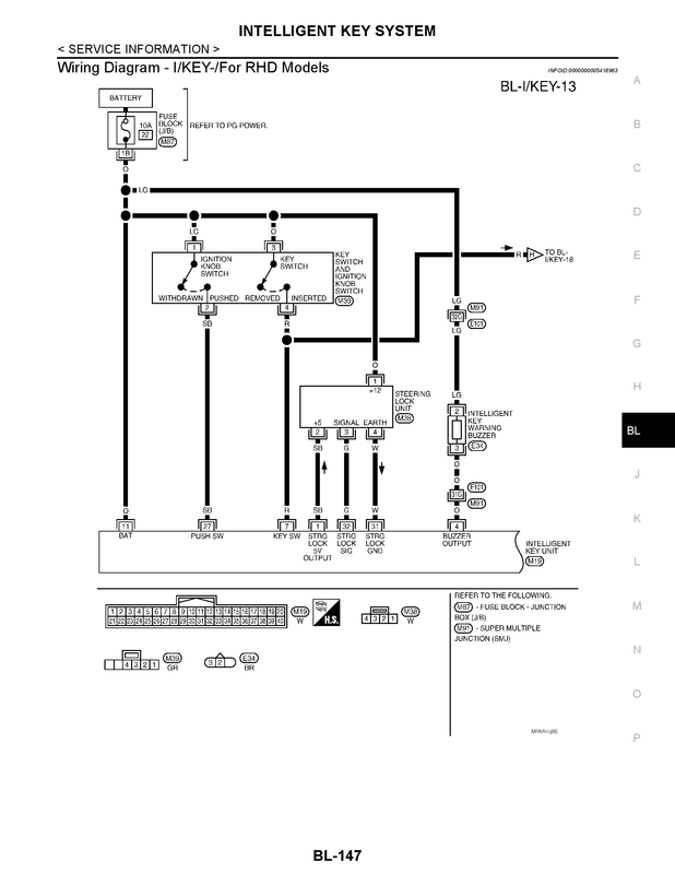

Если отключение key switch не поможет, еще нужно в нужный момент времени отключить Uзажигания 6 выводе на блоке бесключевого доступа (если это не поможет, тогда упс  :( ). Думаю первого пункта будет достаточно.
Штатный брелок и у меня работает, при работающим двигателе, а кнопка на ручке нет.
У Вас первый пункт сделан? И судя по схеме разрыв нужно делать на блок бсм и бесключевой доступ. Или сразу после замка зажигания, потом провода разветвляются.
Короче можно поэкспериментировать до установки сигнализации. Я разбирал разъемы, что бы не резать проводку. Присутствие хозяина обязательно, а то "мастера" порежут и скрутят. Им не охота будет разбирать разъемы.
Вот схема для экспериментов. Для начала  завести авто и разъединяя 1/2 и 3/4 и оба проверить работу брелка и кнопок на ручках.
