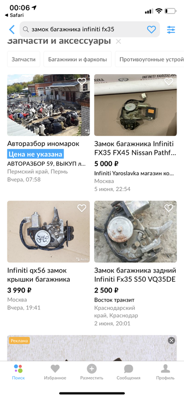

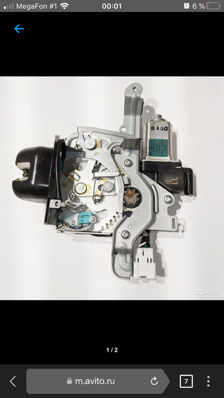

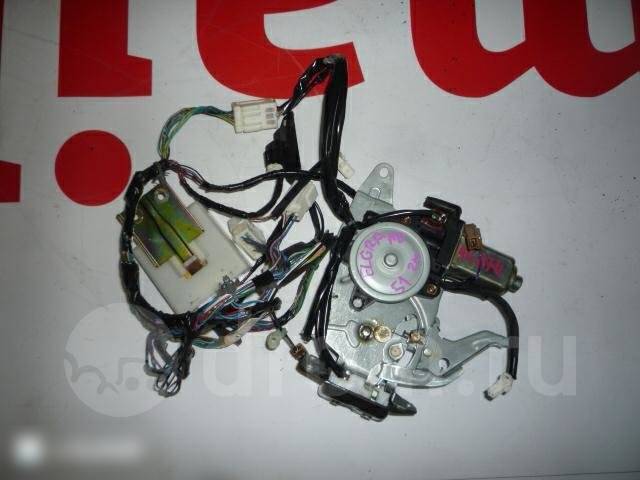

Вот и я апгрейдил замок/ Но ставил замок не от финика, а от ниссан эльгранда. причем сам замок не надо гнуть. я гнул только верхнее ушко замка (это по желанию) для дополнительного крепления.
Номер замка не выкладываю. на дроме по поиску замок багажника ниссан эльгранд куча вариантов с ценой от 300 р (язычок черный в отличие от финика). лучше конечно покупать посвежее года. блок управления от эльгранда не подошел - так как завязан на кан шину, закрывать закрывает, а вот на открытие не работает, так как нужен ему сигнал от кан что замки открыты.

Тоже сначала хотел взять этот замок  от  Nissan Elgrand NE51 ( не путать с Nissan Elgrand NE 50!!) но решил не кроить,  а так да, гораздо дешевле вариант. *fool*

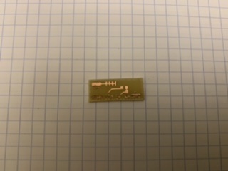

Подскажите кто нибудь, что за схема установлена в место реле,и два сопротивления какой мощности установлены?

Можно поставить и реле, если есть сложности в монтаже транзистора. Схема с реле ищите на предыдущих страницах. Я убрал реле потому как оно не лезло в жгут и требовал места для крепления на крышке багажника. Резисторы любой мощности, я поставил 0.125Вт, припаяв к платке.

Сложности нет в монтаже, какой транзистор

Любой N - канальный, я брал что то типа таких https://www.chipdip.ru/product/irf7455pbf
