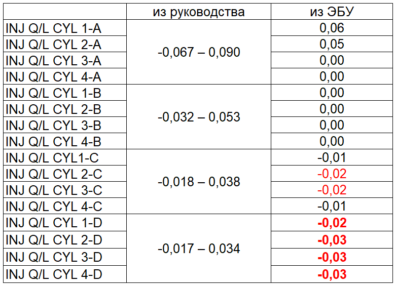

Всем привет!
Вопрос по параметрам корректировки форсунок, что делает ЭБУ.
Данные считал Лаунчем и свел в таблицу, указав во второй колонке референсные значения из руководства.
См.таблицу:
Видно небольшой выход за лимиты параметра C у форсунок №№ 2 и 3,
и уже значительный у параметра D на всех форсунках.
Но кто-нибудь может подсказать, что вообще эти цифры и буквы означают? Какой-нибудь из них вывод сделать можно? И насколько критичен выход за эти лимиты?
Каким-либо образом эти цифры конвертируются в стендовый тест-план?
Кстати, на дорестайле эти данные не получить.
Привет. Напишу как я понял из рассказа Bmhome об этих параметрах. Если что не так - поправьте...
В тест-план точно не конвертируются. Потому что это показатели не только форсунок, а работы всего мотора. То есть может быть перелив форсунки в цилиндр и попытка скорректировать уменьшением налива. А может быть и попытка ЭБУ выровнять просевшую компрессию в соседних цилиндрах уменьшением подачи в целевой. В любом случае, для уточнения диагноза форсунки нужно тащить на стенд, не помешает проверить компрессию в цилиндрах.

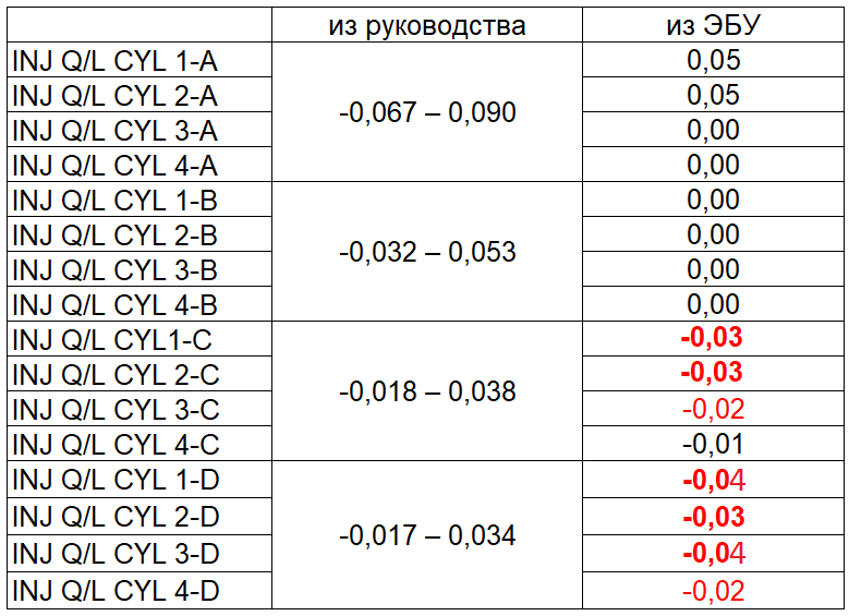

MaroderEkb
У кого рестайл, можете посмотреть свои параметры?

У меня параметры ещё хуже. Ппц. Оказывается я ранее криво смотрел...

Цитата: Jessy2234 от 27 марта 2019, 17:11:00У меня параметры ещё хуже.
И? Какие претензии к авто есть?
Троение на холодную, которое обсуждали в теме http://www.pathclub.ru/forum/index.php/topic,12652.195.html
Видео https://youtu.be/9Hj8cp51kTs
В остальном хз. Заводится быстро, тянет хорошо. Работает ровно (кроме того момента на видео). Цокотит при тапке в пол на оборотах около 4000-4200об/мин. При тапке в пол в ночное время в свете фар виден выброс дыма, а днем его не видать. Расход по городу (Краснодар) без кондея по БК 13,1-13,3 л/100км.
