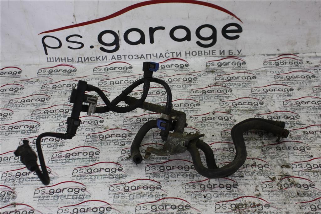

И ещё: поскольку у вас слетел шланг обратки, проверьте клапан-тройник обратки (маленикий вертикальный бочёнок 164305X20A)
https://euroauto.ru/part/used/100034429/
может быть он не пропускает обратку в бак и из-за этого шланг слетел. Алгоритм его работы не помню уже, менял превентивно, т.к. пластмассовая деталь, к которой доверия нет.

Ещё раз большое спасибо! Именно так выглядела эта штуковина, на которою я насаживал шланг по новой. Да, странно вообще почему он слетел. Это хорошо, что в гараже не в дороге. Может такое быть из-за загустевания солярки или надо искать иную причину?
Клапан на обратку удалось проверить? Как он, продувается в нужную сторону и закрыт в обратную?
