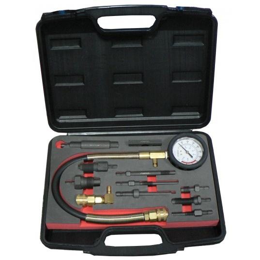

Друзья, раз уже тема за компрессию пошла, подскажите мне, такой компрессометр на наш мотор подойдет? в названии размеры резьбы указаны
https://www.farpost.ru/khabarovsk/auto/tools/kompressometr-dizelnyj-m12-1-5-m14-1-25-m24-2-0-topauto-g4440476304.html

Компрессометр нужен хотя бы такой http://www.delot.ru/catalog/830/830217/
Либо с меньшей комплектацией но c  с имитатором свечи накала M12*1.25, я мерял таким
xbard
пародия на инструмент если честно
exerunKHV
Так м12*1,25 подойдёт? Ссылку что дал выше на "пародию" как  тут окрестили,он подойдёт получается?
xbard
насколько я знаю на доресте М10х1,25
переходник для замера рекомендуют подбирать по форме свечи (ту часть что ниже резьбы)
