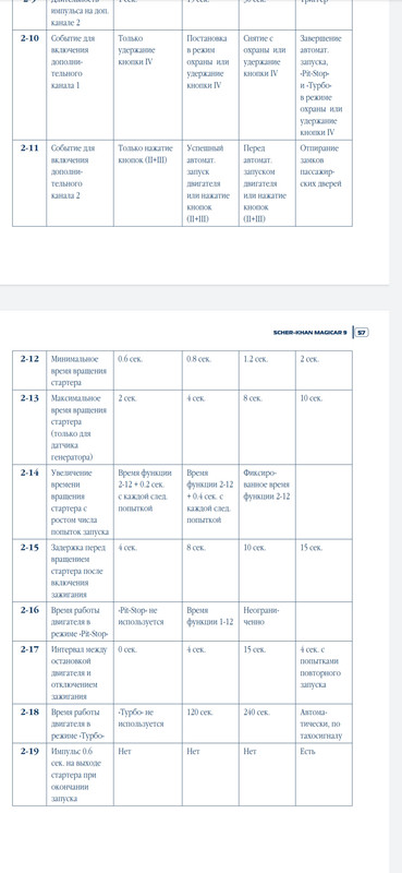

Цитата: Cimeries от 15 ноября 2021, 22:03:23
Аяврик, про что речь не понял? Про время кручения стартера? Ну, на автозапуске он крутит буквально пол секунды по ощущениям.
А вот начинает крутить спустя несколько секунд после нажатия на брилке автозапуске.
Про какой-то из этих параметров?
Для дизеля:
2-12 2 (1.2)сек
2-13 4 (8)сек
2-14 +0.4
2.15 8 (10)
