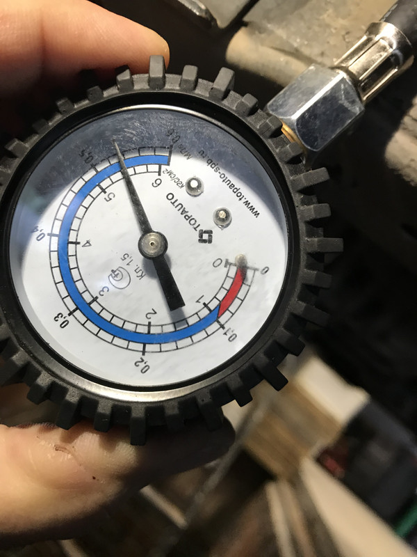

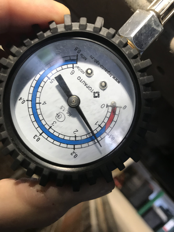

Сегодня ездил долго по пробкам, с кондиционером, под капотом +82 градуса ( датчик на корпусе малоотделителя) , давления после этого получились следующие : ХХ -- 1.1 , 1500 -- 2.1 , 2000 - 3.0 , 2500 -3.8 , 3000 - 4.5  .  Масло, напомню, 0w40 Mobil 1 FS
СВВАУЛШ
"Дошли руки" померить давление в масленой системе.Температура ОЖ 82, наработка на масле 198 м/ч. Х,Х, 1.3  на оборотах 3000 5.4 . общий пробег 249500 масло Лукоил 5W40
