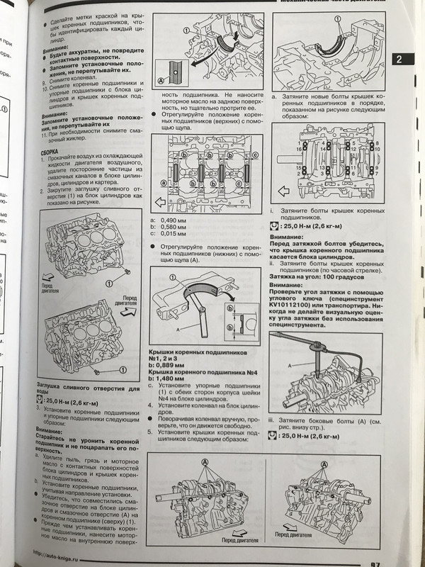

где найти моменты затяжки коленвала и всего прочего???кто подскажет?почти все готово у меня.скоро сборка))
юрик+
Давай почту, отправлю раздел мануала EM , механическая часть мотора то есть.
vesely111
СВВАУЛШ
Болты крепления крышек коленвала в руководстве по ремонту пишет, что нужно менять на новые, так же и шатунов.
юрик+
vesely111
привет Юрик,где найти страницу с допусками и моментами страница ем255
СВВАУЛШ
страницу 255 её нигде нет, подразумеваться замена короткого блока в сборе
Моменты есть на других страницах
