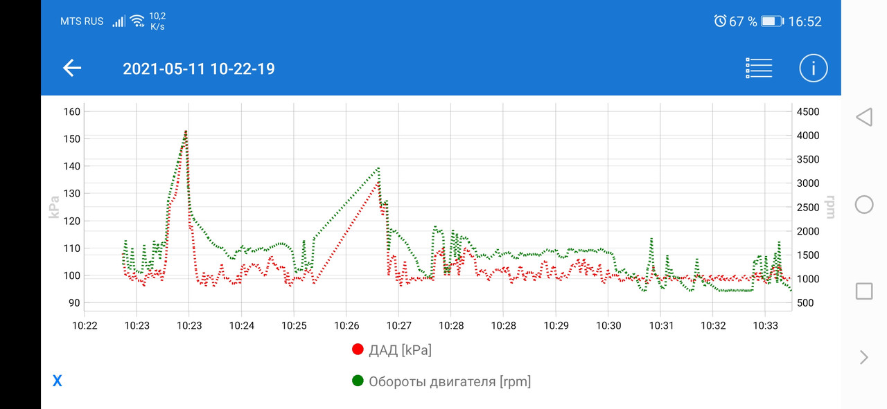

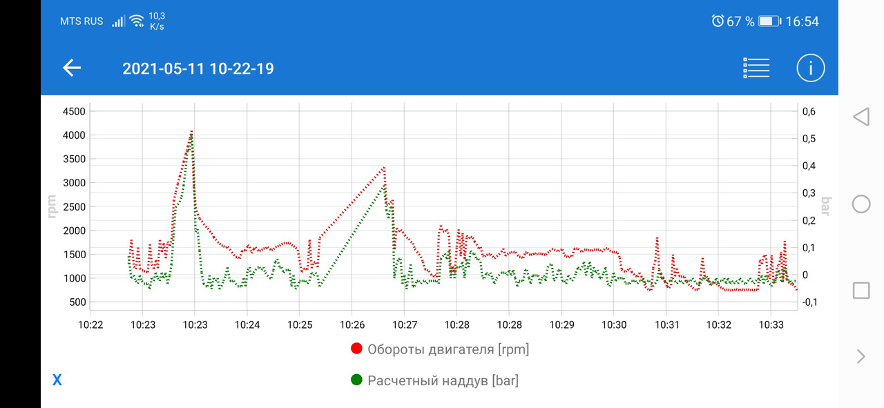

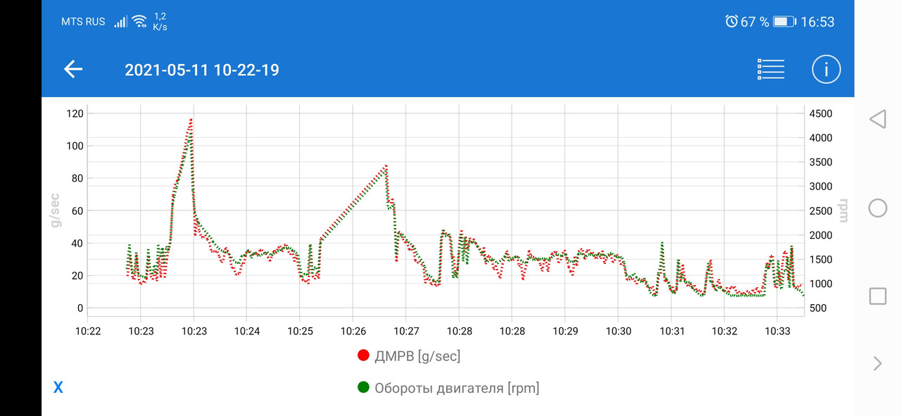

С помощью EML327 и приложения замерил разгон. Разгонялся под горку, был небольшой уклон. Результаты: до 40 км/ч – 6,17 сек; до 60км/ч - 11,25 сек; до 80 км/ч - 19,32 сек; до 100 км/ч - 29,24 сек. До 120 км/ч не смог разогнаться, камера стояла.
Еще проверял давление в топливной раме на прогретом двигателе (так же с помощью EML327). На холостом ходу (750 об/мин) 28 000 kPa. При 2000 об/мин (коробка в режиме P) около 40 000 kPa.
Сделал замеры на ходу. Ниже прилагаю графики. За основу взял обороты двигателя. Это всё один замер, один и тот же промежуток времени, одна и та же поездка, все показания привязаны к оборотам. Для удобства разбил на пять графиков.
1. Давление в топливной рампе в зависимости от оборотов двигателя (kPa)
2. Давление во впускном коллекторе (абсолютное) в зависимости от оборотов двигателя (kPa)
3. Мгновенный расход топлива в зависимости от оборотов двигателя (литр/час)
4. Расчетный наддув в зависимости от оборотов двигателя (bar)
5. ДМРВ (мгновенный расход воздуха, грамм/секунда) в зависимости от оборотов
Подскажите, пожалуйста, куда копать?

Извините, но разве наличие черного дыма не означает неполное сгорание?
И по графикам давления, если правильно прочитал, у вас турбина надувает 0,5 максимум? Может, дырку поискать?

А какие значения должны быть?
Никак не пойму чем давление наддува отличается от давления во впускном коллекторе?
На этих графиках максимум давление наддува 0,5 бар, то есть 50 kPa. А во впускном коллекторе 150 kPa.

Согласен что давление низкое. Может шланг какой отцепился целиком, без порезов, тогда свиста не будет.
ДАД это датчик абсолютного давления. Без наддува соответствует атмосферному и примерно 100кПа. Давление после турбины  это датчик относительного давления, без турбины там 0.
